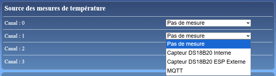

En option, le routeur peut traiter jusqu’à 4 canaux de température. Les valeurs mesurées sont exploitées dans le pilotage des Actions. Les routeurs peuvent échanger entre eux les valeurs et de même recevoir des valeurs d’un système de domotique par MQTT.
Capteurs de température
Sur un même routeur, le nombre de capteurs de température (maximum 4) découverts par l’ESP32 est affiché ainsi que les dernières températures relevées. Ces capteurs DS18B20 sont tous branchés en parallèle au GPIO13, 21, 27 ou 33 (fil en général jaune). Une résistance de 4700 ohms commune à tous est branchée entre le GPIO et le +3.3V. Les masses (fil noir) sont regroupées sur GND. Les fils rouges sont regroupés sur le +3.3V.
