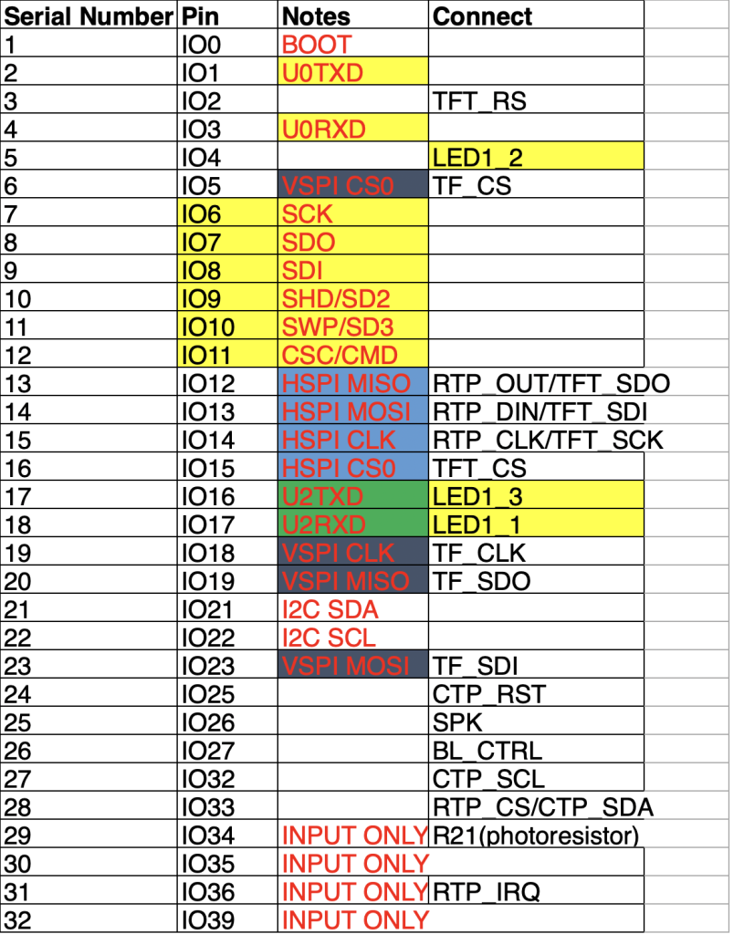

Ces cartes ont néanmoins une faiblesse pour certaines applications. C’est le nombre réduit de GPIO. Il n’y en a que 3 de disponibles dans la version de base et jusqu’à 6 dans la version JC2432W328.
ESP32-2432S028R
Cette carte de 2.8 pouces existe en deux configurations : avec un écran type ILI9341 ou un écran ST7789 et un tactile résistif.
GPIO
Elle ne dispose que de 3 GPIO disponibles (ici en vert) le 22, le 27 et le 35. Malheureusement le 35 ne fonctionne qu’en entrée, numérique ou analogique.
Pour étendre le nombre de GPIO, on peut récupérer facilement ceux utilisés pour la carte mémoire micro-SD si on ne l’utilise pas (en jaune dans le tableau). On peut utiliser un « Card-Sniffer » que l’on trouve chez Aliexpress. C’est une fausse carte mémoire qui fournit les broches / GPIO.
On peut également dessouder l’enveloppe métallique du support pour accéder aux 4 GPIO qui servent à piloter la carte SD. Ensuite, on peut souder des pins dupont au pas de 2.54 en fixant l’ensemble sur les côtés aux points de soudure de l’enveloppe.

Pour les GPIO, seuls 3 sont disponibles : 21,22,35. Sachant que le 35 n’est qu’en entrée. On peut comme dans l’exemple précédent récupérer les GPIO qui gérent le connecteur micro-SD.

Sur l’interface pour carte SD, on retrouve comme plus haut les GPIOs 5,18,19,23.
