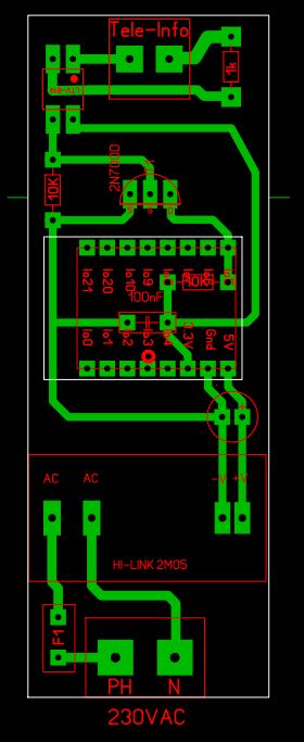

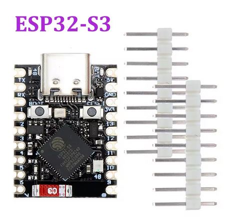

j'ai testé le programme sur un module ESP32 S3mini comme celui-ci
[Image: 25092706352515377718641361.jpg]
Le programme passe et la connexion est OK
Je vais me lancer dans un PCB pour un boitier rail din (2U)
ça pourrait donner ça
[Image: 25092706321215377718641358.jpg]
#19
(27-09-2025, 06:22 PM)rolrider a écrit : j'ai testé le programme sur un module ESP32 S3mini comme celui-ci
super
au top et merci du retour et pcb ......
