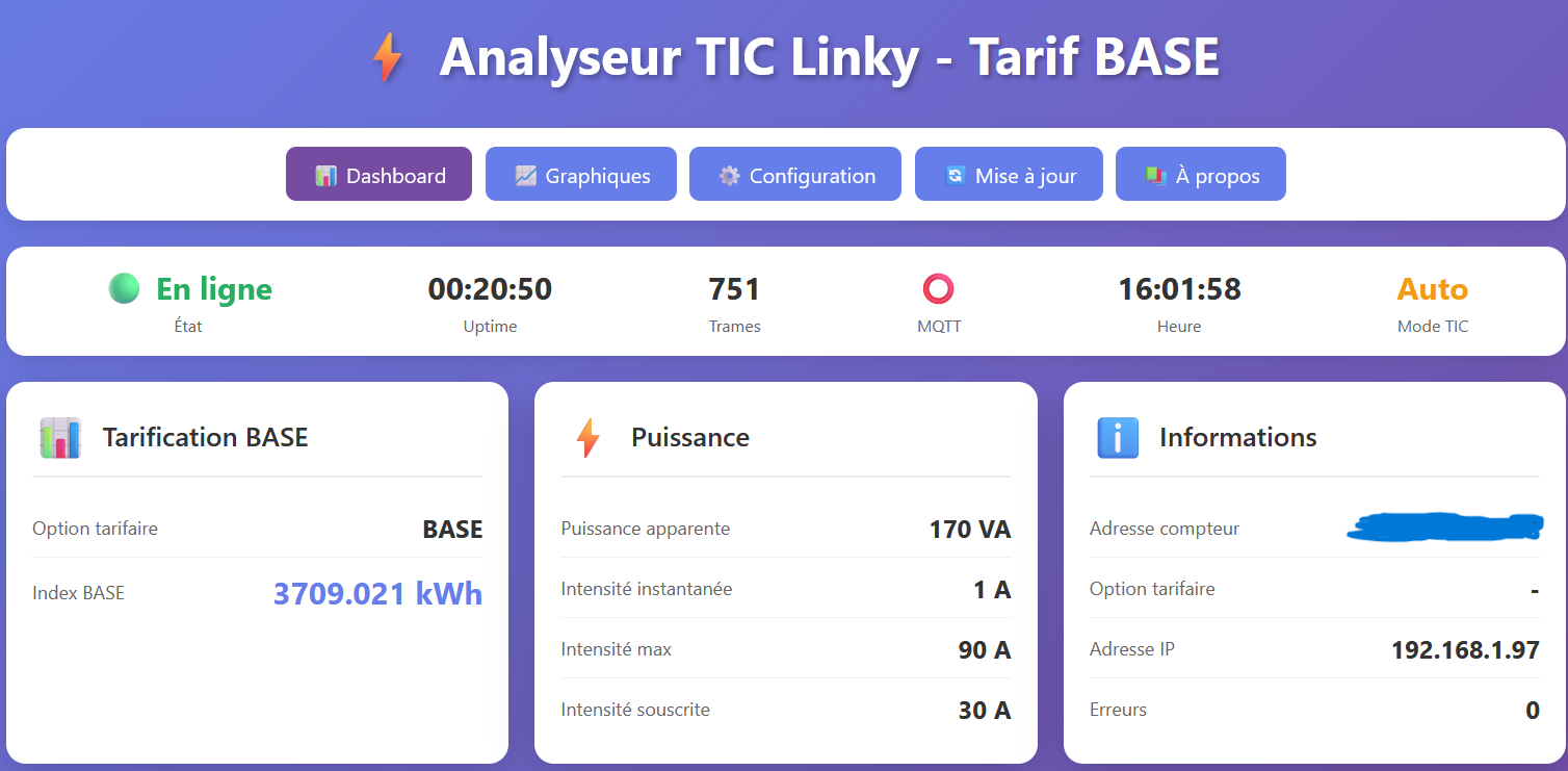

bon, cette fois, en passant par IDEArduino.....c'est passé, Mais:
--il ne voulais pas de la carte ESP32 Dev Module (malgré la compilation ok).....j'ai pas noté l'erreur mais du genre N° de série qui ne correspondait pas.
--en choisissant la carte WT32-ETH01 Eternet ......c'est passé !
[Image: 25091104564315377718634626.png]
Reste le câblage via optocoupleur et Linky..... à suivre et merci à Lucky pour ce partage.
