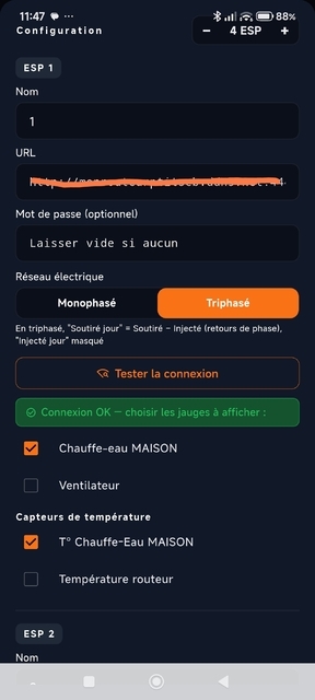

J'ai une remarque, dans la page de configuration, la 1ère ligne avec "1 ESP" est un peu trop haute. Sur mon téléphone, le "+" est au niveau de la caméra de mon téléphone donc je ne le vois pas.
Je pense qu'il faudrait décaler un peu vers le bas toute la 1ère ligne.
Voilà qui est corrigé dans la v4.8.8 (lien post initial), j'en ai profité pour faire pareil sur la safe zone du bas pour le bouton Valider

Malgré la v4.8.8, j'ai toujours le souci.
Mon téléphone est un Galaxy S10

(29-08-2026, 02:15 PM)MousPVSOL a écrit : [...]
ah ben oui j'avais pas cette info
Le S10 étant un des premier a avoir eu un trou perforé chez Samsung, sorti avant que l'API Android standard de gestion des découpes d'écran soit bien mature
voilà qui est devrait être bon maintenant (v4.8.9 lien post initial)
