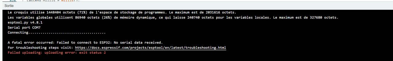

D'abord un grand merci à André pour votre partage.
Je ne suis pas un expert en Arduino mais quand j'essaie de téléverser j'ai un message d'erreur.
Est-ce que quelqu'un saurait m'aider svp ?

La compilation semble bien se passer, mais la communication avec l'esp32 ne fonctionne pas.
La carte est-elle bien reconnue par l'ordinateur dans le gestionnaire de périphérique ? si non, c'est peut-être le driver qui n'est pas installé.
Ensuite, s'assurer que vous avez sélectionné le bon port COM et le bon type de carte (ESP32 dev module)

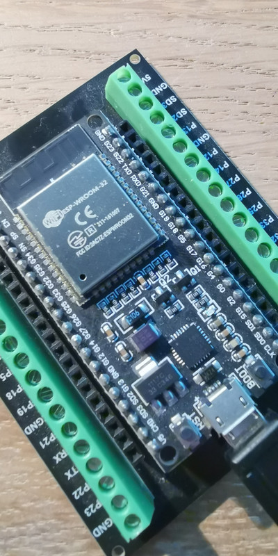

Voici mon ESP32 :

Effectivement, la carte semble correctement reconnue sur le COM7
Avez-vous essayé la procédure rapide, sans passer par l'IDE arduino ? Cela permettrait de lever le doute sur un mauvais paramétrage dans l'IDE, qui n'est pas indispensable sauf si vous souhaitez modifier le programme.

je pense que votre esp32 est monté à l'envers sur le support.
pour votre erreur au téléversement il faut vérifier le cable.
tous les cables ne contiennent pas les fils data

Merci pour la remarque du support, je viens de faire l'inversion.
Concernant le câble j'ai essayé avec d'autres et j'ai bien mis le bon.
Je suis vraiment perdu :/
J'ai également essayé la procédure du bouton BOOT + RST, rien non plus.
