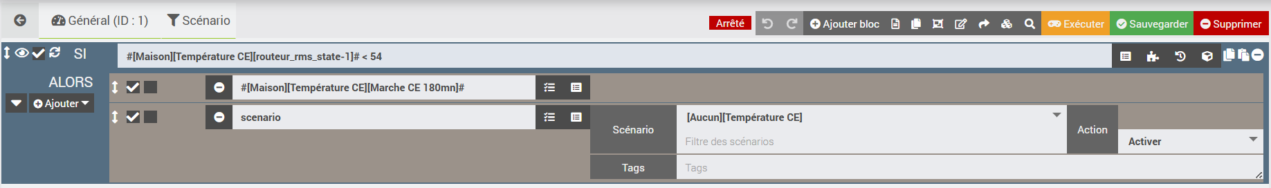

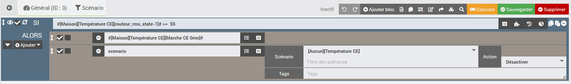

Voici les commandes que j'utilise avec jMQTT pour activer le forçage en version 16.
Et l'utilisation dans un scénario

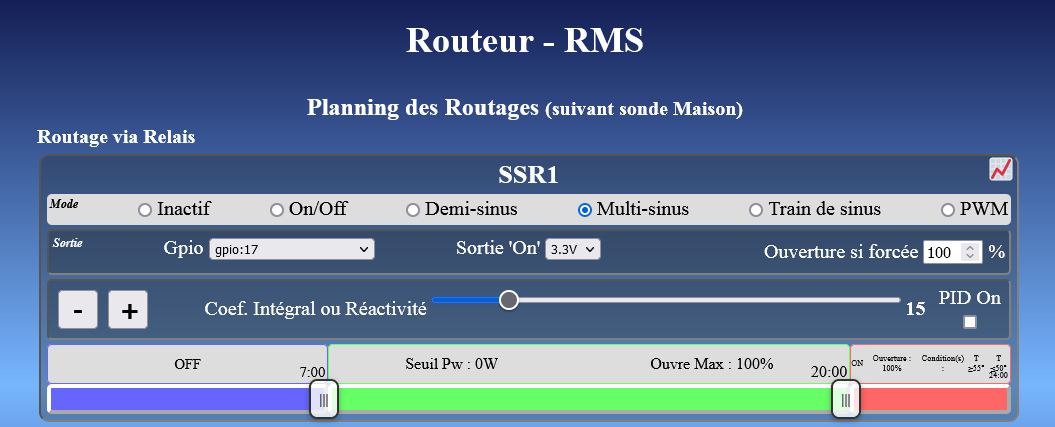

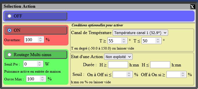

j'explique ce que je voudrais faire:
j'ai 3 périodes
après 20h00 si la température de mon CE est inférieur à 50° ...je chauffe jusqu’à 55°
jusqu'ici tout fonctionne comme prévu.
mais cette maison sera inoccupée pendant l'hiver et je voudrais passer cette "Période" (2) de On à OFF via MQTT
(merci @Chris ....ça va peut être m'aider !)
j'ai essayé cette commande {"Mode":"Inactif","Periode":2}
je passe directement le routeur en Inactif pas uniquement la période 2
j'ai l'impression que ce n'est pas possible ou ? je n'ai rien compris a cette histoire de période !

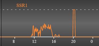

Je reviens sur le fonctionnement des commandes MQTT.
J'ai toujours mes trois périodes sauf qu'à partir de 20h00 je suis en mode "OnOff"
J'ai via la domotique géré la chauffe de mon CE avec les commandes MQTT et je fini mon scénario avec une commande ( mode OnOff)
Je pensais qu'à partir de 7h00 (ma deuxième période) le routeur passerait en mode "multi sinus" et bien non, a 9h00....mon routeur était toujours en mode OnOff.
Est ce que la programmation de la page action est prioritaire sur les commandes MQTT ou pas du tout comme ça semble être ?

La commande mqtt est prioritaire sur l'action
Sauf en cas de reboot du routeur la commande mqtt n'est pas garder en mémoire donc dans ces cas-là c'est l'action qui prend le dessus
Dans ton cas à 7h il faut renvoyer une publish mqtt pour basculer le routeur en mode multi par exemple
Les conditions rentrées dans l'action par contre elles sont bien respectées
