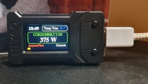

Pour l'instant je reste en V9.01 car j'ai des afficheurs modifiés qui ont un problème de com avec le routeur dès que je monte en v11.19.
ces afficheurs récupèrent l'info tempo avec un token chez RTE et sont esthétiquement modifiés suivant mes besoins Smile
[Image: 17255638172050253870.jpg]
Donc j ai tout simplement décoché "Affichage couleur Tempo EDF" dans la page paramètres du routeur puisque cela ne m'est pas utile et cela marche très bien.

il y a eu pas mal de modification depuis la 9.01, et les structures de données et contenu des messages échangés ont évolué. il faut mettre à jour vos afficheurs de ces modifications.
Et lors du passage à V11.19, c'est un reset complet de l'EEPROM. Donc perte d'historique.
Mais cela permet de "rester dans le train".

Oui je sais je dois me pencher dessus avec Titi21 mais pour l'instant nous n'avons pas le temps Smile
