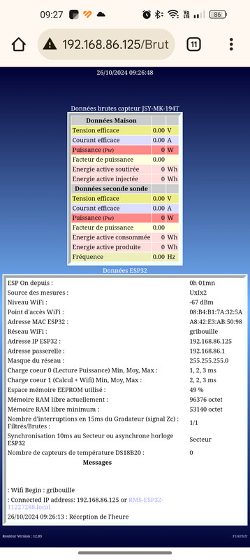

Bonjour une erreur mais où rx/TX sur les deux images son différents ? Lequel est bon 1er image RX sur 27 deuxième image RX sur 26???
Pas infos sur le jfy-mk-194t ?????
J'avais la version 8.08 cela fonctionnait avez vous le même problème ?

J'ai tout tester pas infos sur JSY-MK-194T
Même testé un autre paraill.
Mon voisin a fait le montage aussi sa fait la même chose.version de 12 a 12.5 rien ne change.
Avez vous une explication ?
Merci a vous?

J'ai regardé dans le fichier UxIx2 il est bien en 4800 baud donc quand on Envoi dans esp32 il doit rester ? Je le fait avec pc le chargement esp32. Quand je force le triac sur on il s'allume off s'éteint bien. Que uxlx2 qui affiche rien reste en permanence en rouge mon voisin pareille. Lui avait inversé neutre phase sur l'alimentation du UxIx2 celà a peux être cramé quelque chose?
Autre question quand on fait la mise a jour faut il qu'il soit tout branché au tableau ? On peut le mettre en place après ? Merci
