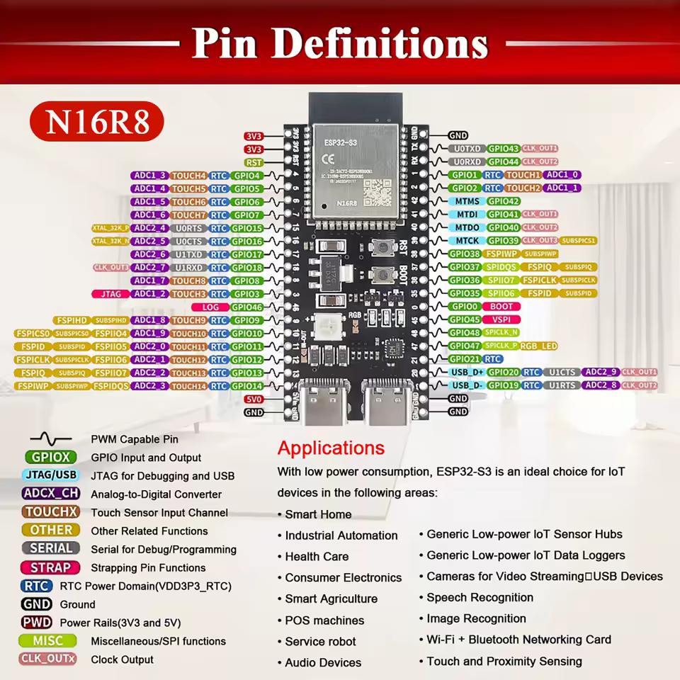

Lien d’achat sur la photo. Bien choisir la capacité mémoire N16R8 avec ou sans antenne Wifi externe
ESP32-S3 N16R8 44 pins
ESP32S3 N16R8 avec antenne WIFI intégrée ou externe
Erreur RGBLED en GPIO48 et non 47
Téléchargement d’un programme
Possibilité d’utiliser l’un ou l’autre des connecteurs USB
USB-OTG (ESP32-S3 intégré)
  • L’ESP32-S3 intègre son propre contrôleur USB natif.
  • Ce port peut aussi servir à la programmation
  • Connecteur souvent marqué USB-OTG ou USB-C (Native).
Dans l’IDE Arduino, pour télécharger un programme :
Outils-> USB CDC on boot « Disabled »
USB-to-UART (CH340 / CP2102 / FTDI, etc.)
  • C’est celui utilisé pour la programmation classique via Arduino IDE.
  • Il est relié aux broches UART0 (TX0/RX0) de l’ESP32-S3.
Outils-> USB CDC on boot « Enabled »
