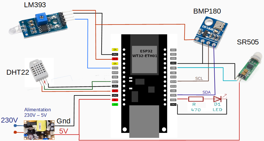

Le câblage du système avec carte Ethernet est similaire aux nombreux montages avec la carte ESP32 38 pins WiFi.

Exemple application domotique
Pour vous familiariser avec cette carte, je vous propose une petite application avec différentes fonctions utiles à la domotique.
Mesure de température et humidité

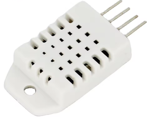

On utilise un capteur DHT22 branché au GPIO17, la masse et le +3.3V. Il n’y a pas de résistance de pullup entre le +3.3V et la sortie Data comme sur certains schémas. Cela fonctionne ainsi avec la pullup de l’ESP32.
Dans la partie logicielle, il faut la bibliothèque « DHT.h ».
Mesure de pression atmosphérique
Un capteur BMP180 fourni la pression atmosphérique ainsi que la température autour de la carte. On se connecte à l’aide du bus I2C. On ne peut utiliser les GPIO par défaut, 21 et 22. Mais on prend 4 et 14. Pour le logiciel, on utilise la bibliothèque « Adafruit_BMP085.h » compatible du BMP180.
Mesure de luminosité

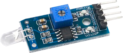

Un capteur de luminosité LM393, fourni une tension analogique entre 0 et 3.3V suivant la lumière captée par la cellule. La valeur est directement lue en analogique sur l’entrée GPIO32.
Détecteur de mouvement

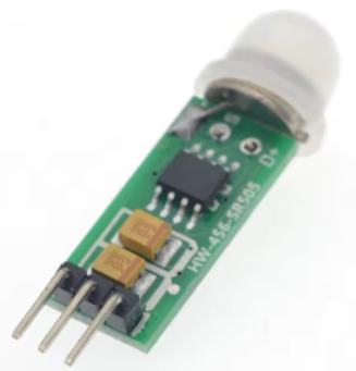

Un capteur SR505 travaillant dans l’infra rouge (GPIO39), détecte les mouvements des humains ou animaux. Attention, pour bien fonctionner, il doit travailler en 5V. Le signal en sortie, monte seulement à 3.3V pendant quelques secondes en cas de détection.
Diode LED de bon fonctionnement
Une diode LED sur le GPIO2 derrière une résistance de 330 ohm à 1000 ohm, clignote toutes les 2s pour montrer que l’ESP32 fonctionne.
