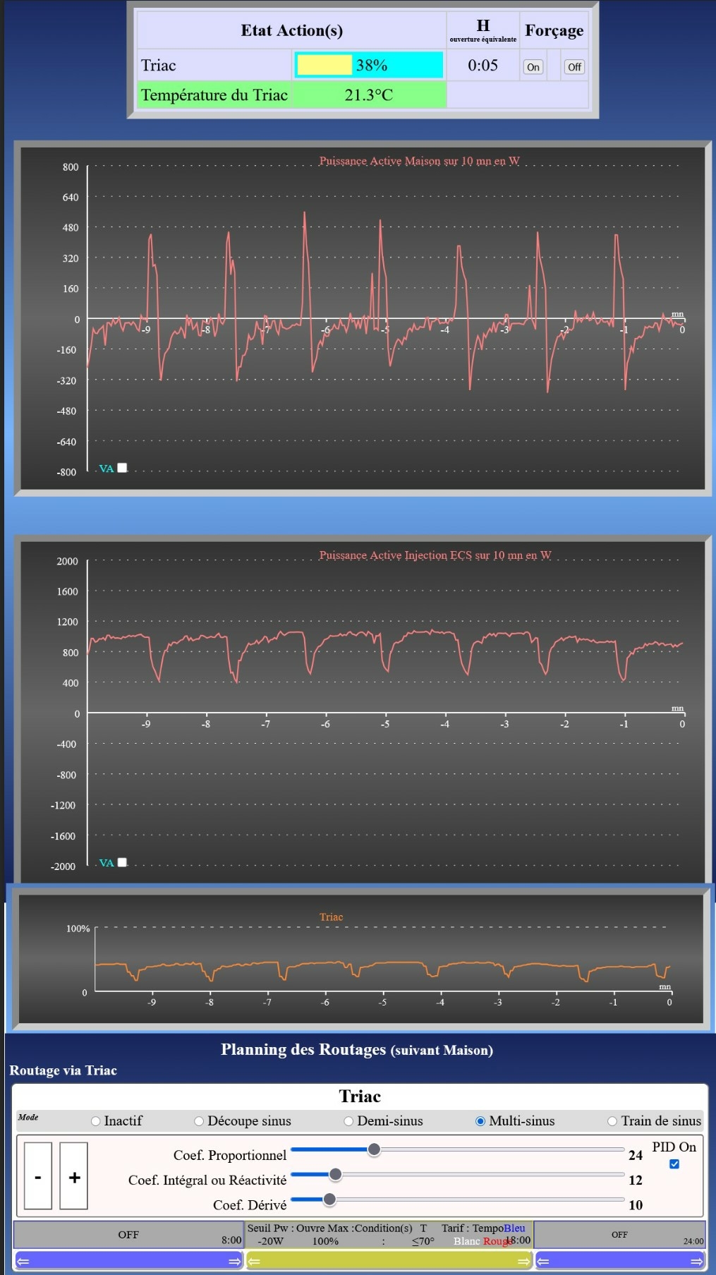

Voici le screen de ce matin, le soleil est un peu plus capricieux ce matin Wink
[Image: 17638894872404109248.jpg]
#79
Une régulation au top en PID, c'est très nuageux chez moi, je pourrais encore optimisé, la partie seil PW mais cela fonctionne très bien ainsi.
Config : routeur ESP32 wroom avec écran - shelly Pro 3EM - ssr et RE de 4500 w, 1X DS18B20. 8 KWc sur le toit.
Config : routeur VE H3RV3.
Config : routeur pompe ECS, 1 DS18B20.
#80
Avec une régulation qui fonctionne très bien effet je ne vois pas l intérêt de garder un seuil à -200 sauf si tu as des actions chez Enedis.
(23-11-2025, 11:19 AM)f4ame a écrit : Voici le screen de ce matin, le soleil est un peu plus capricieux ce matin Wink
Je pense que ton KP KI sont optimaux, bonne réaction de KP et précision avec KI sans auto oscillation.
Pour chipoter tu peux essayer maintenant de monter un peu KD de 5 en 5 en t arrêtant quand ça commence à trop osciller
