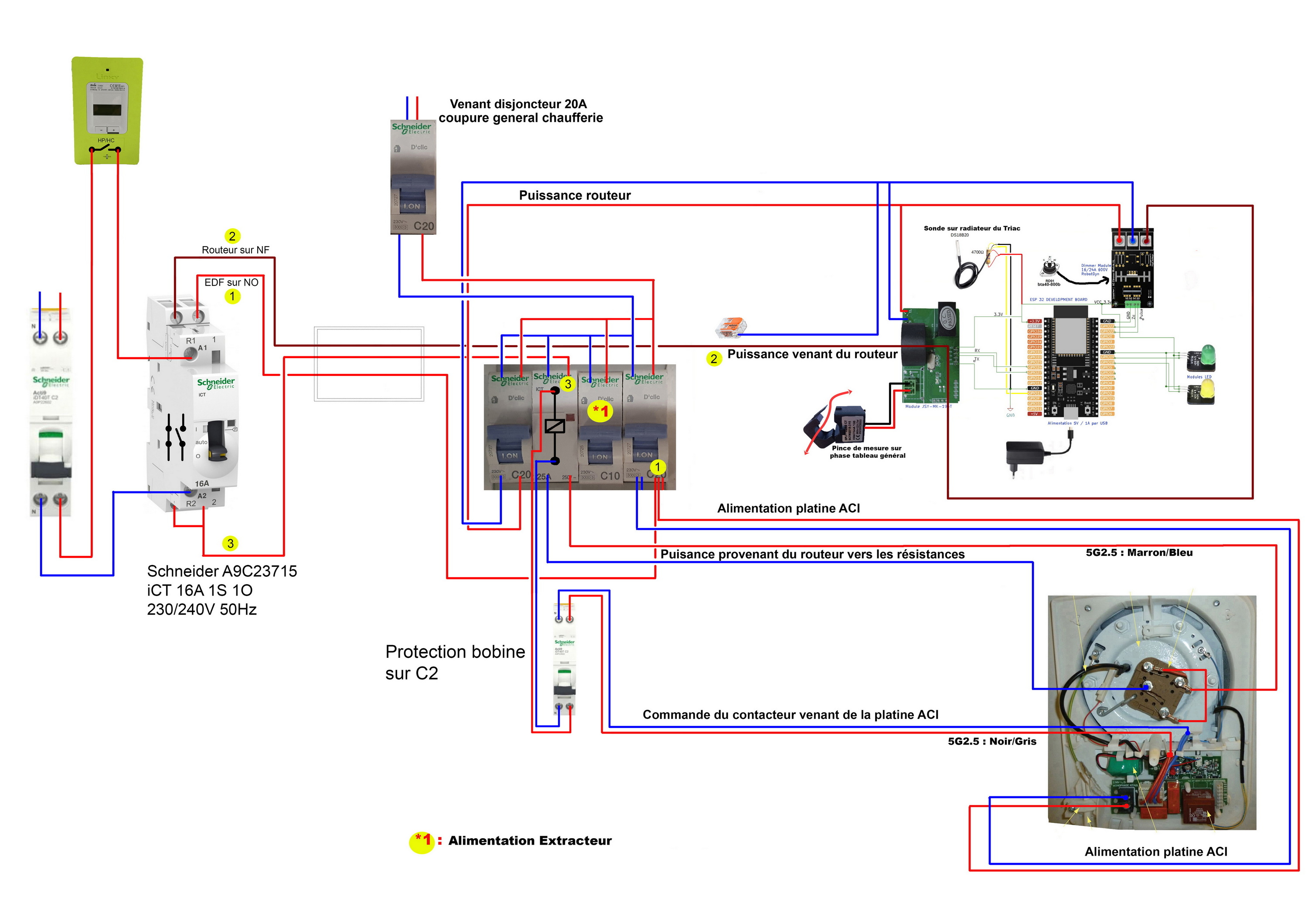

Voici aussi une page que je vous conseil de lire (elle concerne ma propre réflexion quand j ai voulu monté le routeur) :
https://forum-photovoltaique.fr/viewtopic.php?t=67337
Voici mon schéma final a adapter à vos besoins (il a l'air compliqué car j ai un sous tableau électrique, il faut évidement simplifier).
Ce qui est important c'est le câblage au niveau du ballon qui montre comment on conserve l’électronique du ballon maître.
[Image: 17644907001366717696.jpg]
