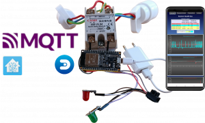

Principe du routeur photovoltaïque
Avec les panneaux solaires, dans une installation en autoconsommation, il est fréquent d’avoir de la surproduction d’énergie dont on ne sait que faire et qui est envoyée sur le réseau public. Une solution pour ne pas gaspiller cet excédent est de l’envoyer à un chauffe-eau électrique, un chauffage, une pompe de piscine…
Par exemple, si vous avez une production photovoltaïque de 2500 W et 1300 W consommés dans la maison, il vous reste 1200 W de disponible pour un chauffe-eau. Le routeur permet de fournir les 1200 W au chauffe-eau et pas plus bien que normalement, il absorbe 2400 W. Le routeur agit comme une vanne régulatrice du débit. Il s’assure que zéro watt sont soutirés ou injectés avec le réseau public.

- le traitement à l’aide d’un microcontrôleur ESP32,
- les actionneurs avec un triac et des relais pour alimenter différentes charges. Avec en option de contrôle, un capteur de température.
