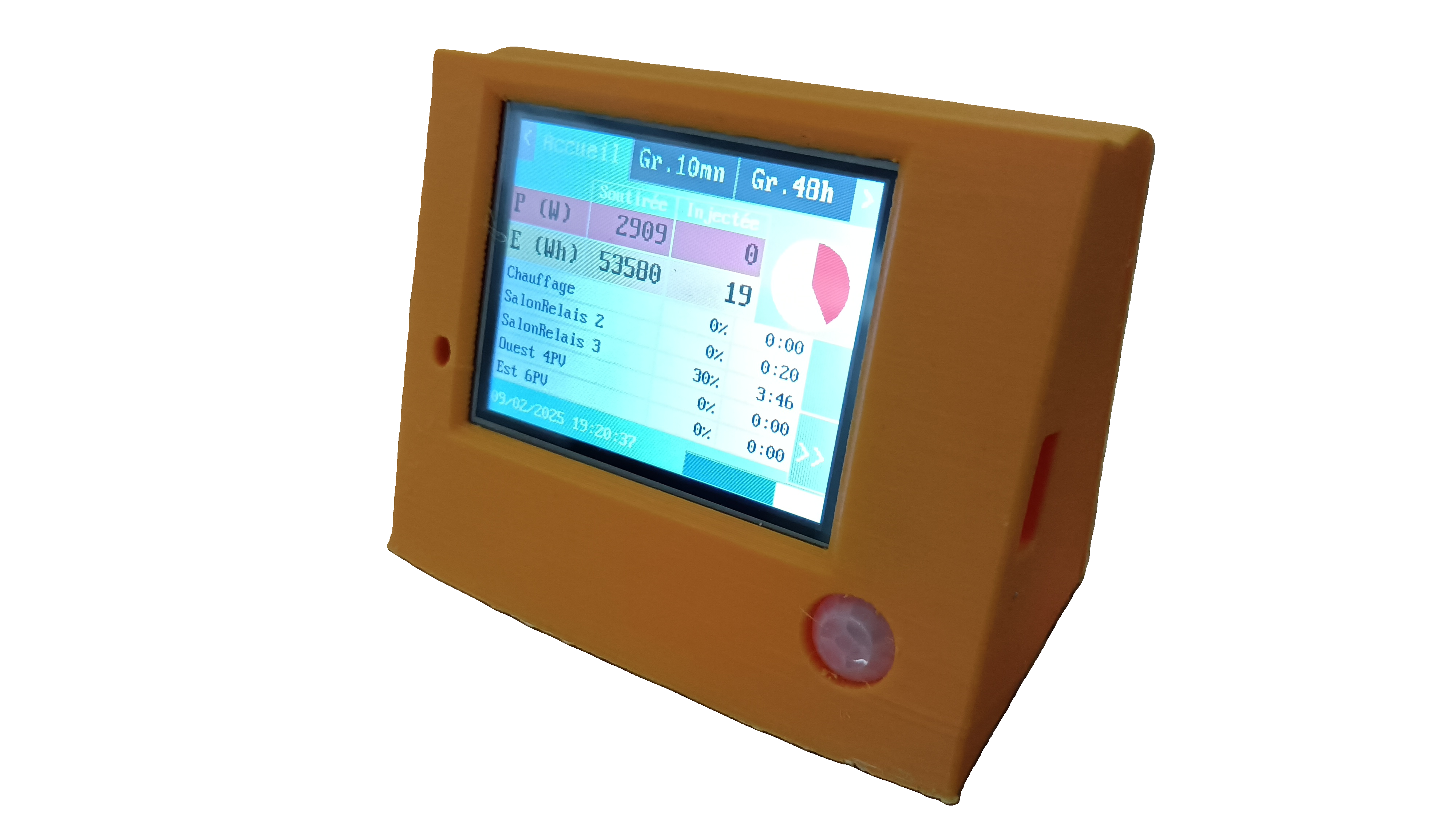

Montage de la version avec écran
Le logiciel du routeur permet l’allumage de l’écran lorsqu’une personne passe à proximité grâce à un capteur infrarouge connecté au GPIO35.
Pour le montage, je vous propose une boite à imprimer en 3D qui inclut le couvercle sur l’arrière. Le trou en bas à droite permet de loger un capteur infra-rouge (PIR). Dans la partie basse, il est possible de loger une alimentation 230V / 5V 700mA
A la première mise en route, le programme vous demadera de calibrer l’ecran en appuyant bien dans les ‘ angles. A tout moment, une pression de plus de 3s sur l’écran, relance la calibration.
