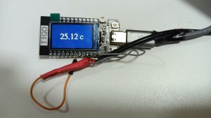

1 à 4 capteurs de température DS18B20 peuvent être connectés sur le GPIO13 ou GPIO27. On retrouve en page d’accueil la température mesurée qui sert au contrôle des actions si besoin ainsi que son historique sur 10mn.

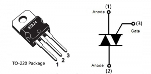

Si vous avez connecté un gradateur/triac, sur le GPIO5 ou GPIO23, l’ESP32 reçoit une impulsion toutes les 10 ms au passage par zéro de la tension 230 V. Elle est essentielle pour déclencher l’ouverture du Triac au bon moment dans le cas de mode « Découpe Sinus ».

Capteurs de température
Le nombre de capteurs de température (maximum 4) découverts par l’ESP32 est affiché ainsi que les dernières température relevées. Ces capteurs DS18B20 sont tous branchés en parallèle au GPIO13 (fil en general jaune) ou GPIO27. Une résistance de 4700 ohms commune à tous est branchée entre le GPIO13 ou GPIO27 et le +3.3V. Les masses (fil noir) sont regroupés sur GND. Les fils rouges sont regroupés sur le +3.3V.

Pilotage du Triac
La première des actions est réservée au pilotage du Triac s’il est présent. Cocher la case du mode Sinus souhaité pour l’activer. En cliquant sur + ou – on peut ajouter ou enlever des plages horaires. En déplaçant la souris horizontalement, on peut modifier les heures. Pour une plage horaire donnée, il y a 3 types d’action possible. Cliquez sur l’option choisie :
- Triac forcé à Off (zone bleue). Pour tout arrêter
- Triac forcé à On (100%) (zone rouge). Pour une mise en route de nuit d’un chauffe-eau par exemple
- Triac ouvert entre 0 et 100% si Pw (puissance active en entrée de maison) < Seuil à définir, Off si supérieure au Seuil. Seuil en général à 0. (zone jaune foncé)). Mode normal de régulation.
Toutes les 200 ms, le logiciel augmente ou diminue la durée de conduction du Triac en comparant la puissance active en entrée de maison mesurée Pw au seuil fixé. Cela permet après plusieurs mesures de s’approcher de l’équilibre pour avoir une consommation/injection au niveau de la maison proche du Seuil (en général 0W) que l’on a fixé. Quand on augmente de 10% la durée d’ouverture, l’effet ne sera pas le même si vous avez une charge de 500W max connectée ou une charge de 3000W. Un curseur permet d’augmenter ou de réduire le gain de l’asservissement ou la réactivité de l’ensemble. En regardant l’historique de 10mn, on voit si la réaction à toute variation de consommation est lente ou trop rapide, engendrant une oscillation de la puissance active (courbe rouge). Pour une charge de 3000W on mettra un seuil faible autour de 5 à 10.
