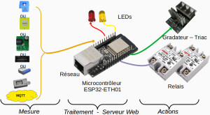

La version V17 permet de piloter différentes cartes avec un ESP32
ESP32 Wroom
ESP32 Wroom + écran 320*240 pixels
ESP32-ETH01 ou WT32-ETH01
cartes avec un connecteur RJ45 ethernet
Le code installé sur l’ESP32 du routeur F1ATB comprend un serveur Web qui permet d’afficher sur une page, les différentes mesures ainsi que l’historique des puissances observées. Il suffit de rentrer l’adresse IP ou le ‘hostname.local ‘ de l’ESP32 dans le champ d’adresse de votre navigateur web (ex : 192.168.1.200) . Quelque soit la configuration matérielle choisie, avec écran ou pas, c’est le même code qui gère le routeur.
Différentes pages Web permettent le paramétrage et la programmation des actions à partir d’un smartphone ou d’un PC. Il n’y a pas de code informatique à toucher. Sur l’ESP32 avec écran, on retrouve certaines des informations afin d’observer le fonctionnement du routeur et il est possible de forcer les actions des routeurs sur le même réseau.

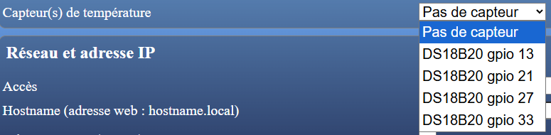

1 à 4 capteurs de température DS18B20 peuvent être connectés sur le GPIO13 ou GPIO27. On retrouve en page d’accueil la température mesurée qui sert au contrôle des actions si besoin ainsi que son historique sur 10mn.

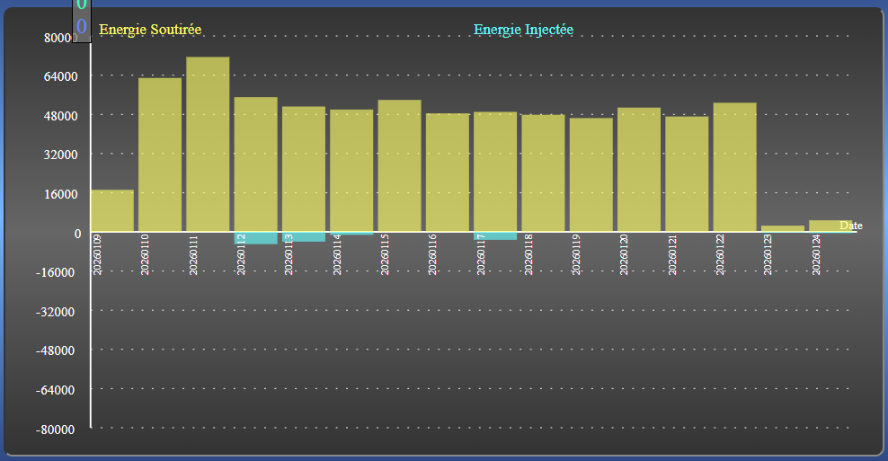

Plus bas sur la page, deux autres graphes donnent la puissance active sur 48H et l’énergie quotidienne (Soutirée-Injectée) en Wh sur un an. Ce dernier est stocké en mémoire ROM de l’ESP32 pour ne pas être perdu en cas de coupure de courant.
Exemple de régulation sur 10mn. La courbe rouge des Watts reste autour de zéro. La courbe bleue de la puissance apparente oscille fortement.
Répartition quotidienne des Energies consommées et Injectées

Capteurs de température
Le nombre de capteurs de température (maximum 4) découverts par l’ESP32 est affiché ainsi que les dernières température relevées. Ces capteurs DS18B20 sont tous branchés en parallèle au GPIO13 (fil en general jaune) ou GPIO27. Une résistance de 4700 ohms commune à tous est branchée entre le GPIO13 ou GPIO27 et le +3.3V. Les masses (fil noir) sont regroupés sur GND. Les fils rouges sont regroupés sur le +3.3V.

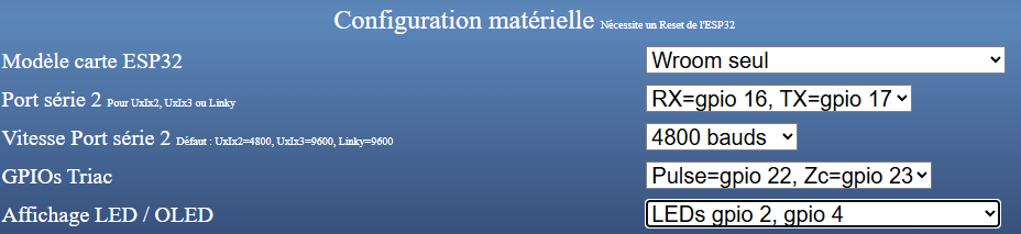

Configuration matérielle
Afin de s’adapter à différentes cartes du marché, il faut préciser la configuration matérielle. On a le choix entre 4 cartes portant un ESP32 Wroom.
La solution la plus classique est la carte avec un ESP32 Wroom uniquement offrant de nombreux GPIOs pour commander un Triac ou des relais SSR.
Il existe des cartes incluant 1 ou 4 relais avec l’ESP32 ainsi qu’une alimentation 230V. Ce sont des cas particuliers avec principalement des commandes On/Off bien qu’il soit possible de rajouter un Triac ou des relais électroniques SSR.

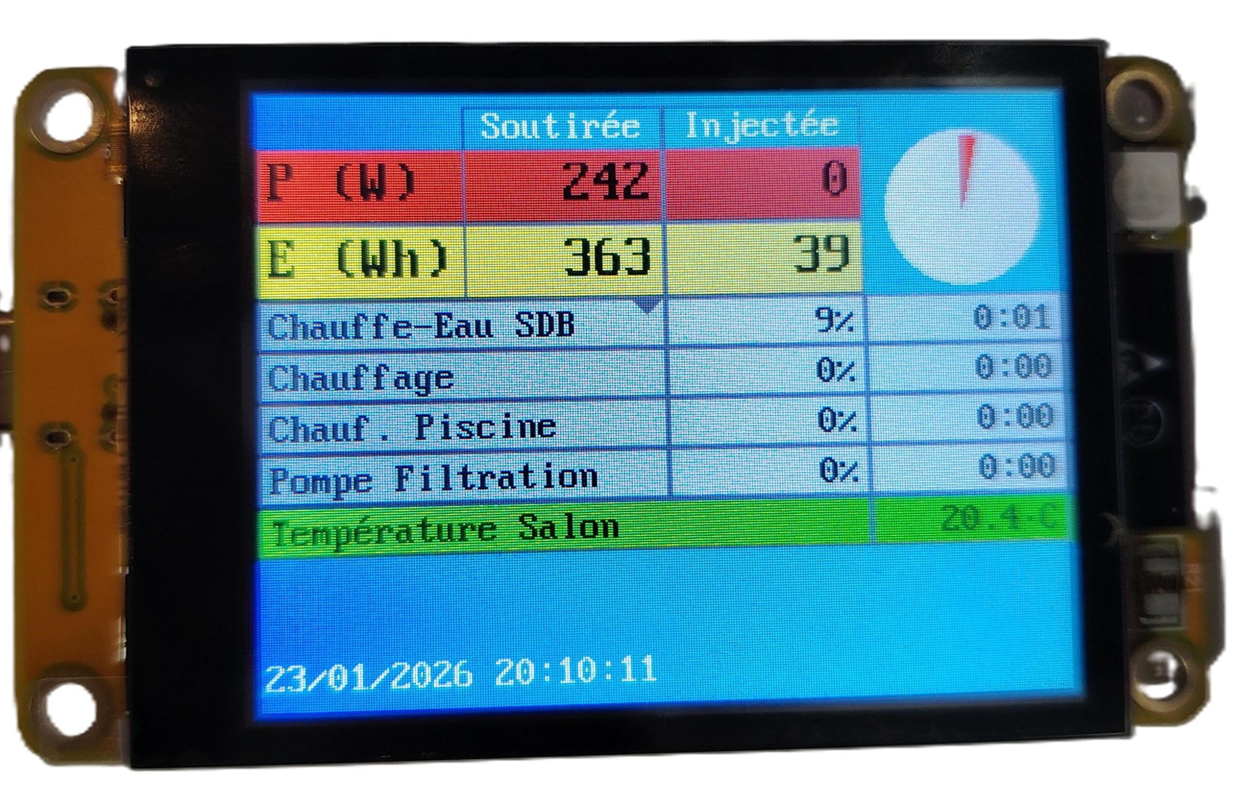

En version V17 du logiciel, il est possible de traiter 6 types de cartes avec écran en 320*240 pixels:
La carte ESP32-ETH01 ou WT32-ETH01 permet de communiquer par câble ethernet. Sa première programmation est plus délicate.
Dans l’affichage ci-dessous, on choisi:
  • le type d’ESP32,
  • les broches (Gpio) utilisé par le port série 2 si besoin vers le Linky, UxIx2 etc,
  • les Gpios sur lesquels sont branchés le Triac si on en utilise un,
  • le branchement des LEDs ou mini-ecran OLED si besoin
Les bornes (Gpios) auxquelles sont connectés les relais SSR sont choisis dans la page Actions

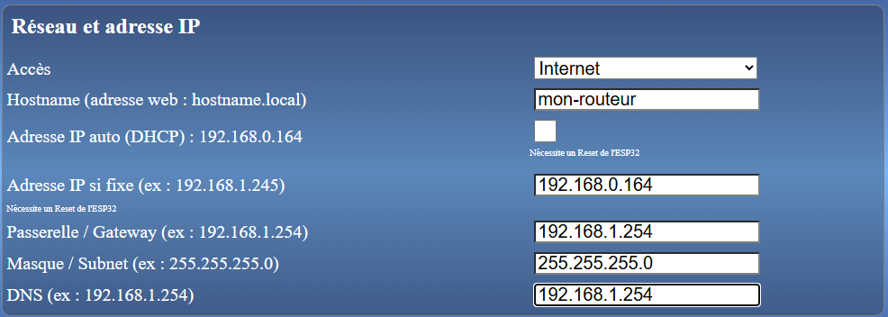

Accès réseau et adresse IP de l’ESP32 du Routeur
Il est possible d’obtenir une adresse IP (Internet) en automatique en cochant la case DHCP, ou ce qui est préférable, la fixer soi-même. Voir ici : https://f1atb.fr/fr/routeur-photovoltaique-installation-rapide-du-logiciel/
Pour ceux n’ayant pas d’accès internet, mais uniquement un réseau local à la maison, cochez la case correspondante. Si vous ne disposez pas d’un réseau Wifi à la maison, cochez la case Point d’accès isolé. L’ESP32 émettra un signal Wifi appelé ESP….. auquel vous vous connecterez à l’adresse 192.168.4.1, sans mot de passe.
Il est possible de donner un nom (hostname) au routeur sur le réseau. Dans l’exemple présenté on peut accéder au routeur à l’adresse mon-routeur.local. Attention, ne mettre que des lettres sans accent, des chiffres et -.

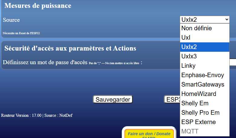

Source des mesures de puissance active
Il est primordial de définir la source des informations de puissance en entrée de maison : UxI, UxIx2, UxIx3, Linky, Enphase-Envoy, SmartGateways, Shelly Em, Shelly Pro Em, ESP Externe ou MQTT. Voir les pages dédiées aux différents capteurs pour plus d’informations.
Nota: En l’absence de capteur branché : « Source non définie » . Des consommations en dent de scie sont simulés pour avoir des résultats en page d’Accueil.
Sécurité d’accès aux paramètres et Actions
Si vous souhaitez protéger l’acès aux paramètres du routeur, vous pouvez mettre un mot de passe. Vu que le serveur web répond à la norme http et non pas https, le système est simple et utilise les cookies du navigateur.

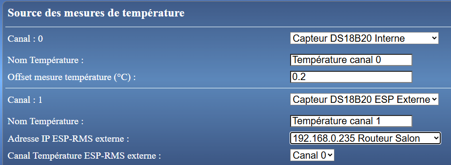

Source des mesures de température
Le routeur dispose de 4 canaux de température. A chacun des canaux on peut y associer une source de mesure :
Pour chaque canal, on définit la source de mesure.
  • un capteur DS18B20 interne . Il peut y en avoir jusqu’à 4 de disponibles. Il faut les brancher en parallèle sur le GPIO13 ou GPIO27 (à préciser dans la configuration matérielle) . Pour chacun, on peut définir une correction/offset en °C de la température
  • un capteur DS18B20 externe connecté sur un autre routeur du réseau. Il faut préciser son canal.
  • un capteur autre dont la mesure est fournie par un broker MQTT
Il est possible de conditionner le fonctionnement du routeur à une mesure de température. Le capteur peut être sur l’ESP32, le capteur d’un autre routeur, ou une valeur reçue via le broker/serveur MQTT.

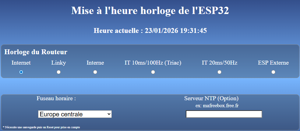

Horloge du routeur
Pour piloter les actions du routeur suivant un planning horaire il est proposé différentes solutions :
  • l’ESP32 peut chercher l’heure automatiquement sur internet,
  • si le routeur est relié au compteur Linky. Ce dernier fournit l’heure,
  • il y a une horloge interne à l’ESP32 relativement précise. Une page spéciale permet la mise à l’heure,
  • on peut utiliser le signal à 100Hz Zc , synchronisé au secteur, fournit par le Triac
  • on peut utiliser un signal à 50Hz issu du secteur
Pour l’heure internet, on peut choisir le fuseau horaire (France Métropolitaine ou Outre Mer en 50Hz) . Dans des cas particuliers, on peut choisir un serveur ntp.

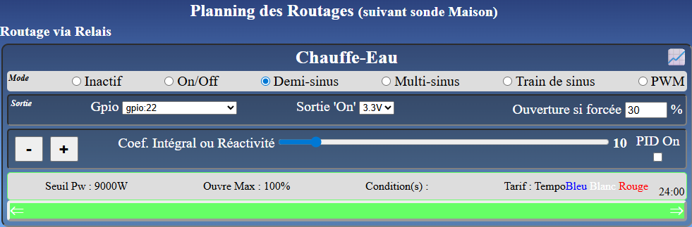

Page actions
Cette page permet de configurer les actionneurs et de définir un planning de routage. Elle offre une grande flexibilité de configuration pour s’adapter aux divers besoins.
Pilotage du Triac
La première des actions est réservée au pilotage du Triac s’il est présent. Cocher la case du mode Sinus souhaité pour l’activer. En cliquant sur + ou – on peut ajouter ou enlever des plages horaires. En déplaçant la souris horizontalement, on peut modifier les heures. Pour une plage horaire donnée, il y a 3 types d’action possible. Cliquez sur l’option choisie :
  • Triac forcé à Off (zone bleue). Pour tout arrêter
  • Triac forcé à On (100%) (zone rouge). Pour une mise en route de nuit d’un chauffe-eau par exemple
  • Triac ouvert entre 0 et 100% si Pw (puissance active en entrée de maison) < Seuil à définir, Off si supérieure au Seuil. Seuil en général à 0. (zone jaune foncé)). Mode normal de régulation.
Toutes les 200 ms, le logiciel augmente ou diminue la durée de conduction du Triac en comparant la puissance active en entrée de maison mesurée Pw au seuil fixé. Cela permet après plusieurs mesures de s’approcher de l’équilibre pour avoir une consommation/injection au niveau de la maison proche du Seuil (en général 0W) que l’on a fixé. Quand on augmente de 10% la durée d’ouverture, l’effet ne sera pas le même si vous avez une charge de 500W max connectée ou une charge de 3000W. Un curseur permet d’augmenter ou de réduire le gain de l’asservissement ou la réactivité de l’ensemble. En regardant l’historique de 10mn, on voit si la réaction à toute variation de consommation est lente ou trop rapide, engendrant une oscillation de la puissance active (courbe rouge). Pour une charge de 3000W on mettra un seuil faible autour de 5 à 10.
Pilotage des relais
Les autres actions permettent de piloter un ou plusieurs relais branchés sur les sorties GPIO disponibles. Indiquez le GPIO sur lequel est connecté le relais SSR et indiquez s’il est actif avec 0V en entrée ou 3.3V ( le cas général). Différents mode de régulation sont proposés et décrit ici. En général pour un relais SSR, on choisi le mode Multi-Sinus.

Actif suivant la couleur Tempo ou Heure Pleine/Creuse
Paramètres des actions si Couleur Tempo sélectionné dans les paramètres.
Si vous avez sélectionné l’option Tempo ou que vous êtes connecté à un Linky, vous pouvez conditionner la mise en route du Triac ou des relais à l’option tarifaire en cours.
SonOff Mini R2
Modes de régulation
En mode On/Off vous ne pouvez pas réguler finement mais il est possible de piloter un relais distant comme le SonOff Mini R2 https://f1atb.fr/sonoff-mini-installer-son-firmware-simplement-par-le-wifi/
En mode Multi-Sinus ou Train de Sinus, vous pouvez réguler finement la puissance transmise à la charge. Suivant le mode choisi, différents champs sont à remplir :

Pour chaque plage horaire, il y a 3 types d’action de routage :
  • Off : on force l’état Off du relais
  • On: on force l’état On du relais
  • En mode On/Off : Pw < et Pw> : si la puissance active est inférieure à un seuil, le relais passe à On. Si la puissance active est supérieure à un autre seuil, le relais passe à Off. Attention, il faut que le seuil(off) – seuil(on) soit supérieur à la consommation de l’équipement connecté pour éviter un risque d’oscillation On/Off.
  • En mode Sinus : Seuil Pw : si la puissance active en entrée de maison passe en dessous, le relais commence à conduire (trames de 1/2 sinusoïde).
De même que pour le Triac, on peut conditionner l’action On ou régulé, à une température , une fourchette de températures ou la couleur Tempo.
Chaque fois que vous sauvegardez, une nouvelle action vierge est proposée. Pour enlever une action, videz les champs.

Contrôle depuis l’écran tactile
Si vous utilisez l’ESP32 avec écran, l’état des actions de tous les routeurs connectés au réseau est disponible. En cliquant sur l’une d’elle, on peut forcer à On ou Off les sorties vers les Triacs ou SSRs.
On se déplace de page en page par un mouvement horizontal sur l’écran. Si la page avec le tableau de valeurs déborde, on se déplace verticalement.
