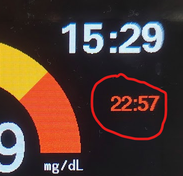

  • Gluco-Monitor interroge le « Cloud Libreview » toutes les 2 mn si la dernière donnée est récente et réduit la période à 30 s si la dernière glycémie dépasse les 5 mn. Le serveur semble parfois un peu chargé et ne répond pas immédiatement.
Cela se traduit dans les faits par un décalage variable entre la mesure affichée par « Gluco-Monitor » et le smartphone du patient. On retrouve cela sur l’application LibreLinkUp. Il faut surveiller la couleur de l’âge de la dernière glycémie. Blanc, c’est OK.
