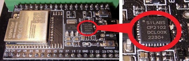

J’ai regardé sur la puce argenté de la carte ESP32. C’est écrit : ESP-WROOM-32 212-161007 FCCID:2AC7Z-ESP32WROOM32.
Mais nulle part, je lis : WCH340 ou le CP2102 ou CP2104.

« Mais nulle part, je lis : WCH340 ou le CP2102 ou CP2104. »
C’est visible (enfin… avec une bonne vue ou une loupe) là : https://i.servimg.com/u/f81/15/44/36/18/2210.jpg
Merci pour la photo André.
Après avoir sorti mon smartphone en mode « macro », j’ai exactement la même chose que sur votre photo.

Bonjour André, je possède une carte ESP32 Vroom devkit V2 avec un CP2102 et malgré tous mes essais de transfert du programme routeur solaire du Profsolaire, j’obtiens toujours l’erreur « WiFi.h » . Impossible d’utiliser mon routeur car impossible d’injecter le programme . Auriez vous un tuyau pour cette erreur ? Merci
Avez vous déclaré la bibliothèque ESP32 d’Espressifdans le gestionnaire des préférences?
https://dl.espressif.com/dl/package_esp32_index.json
Merci André, J’ai trouvé mon erreur, la bibliotheque espressif n’était pas dans le bon répertoire, je ne comprends d’ailleurs pas pourquoi elle est allée se ranger ailleurs . Après transfert dans le bon dossier, tout est rentré dans l’ordre .
PS. Peut être parce que j’ai commencé sur MAC et continué sur PC !
Merci pour l’aide et les conseils .
