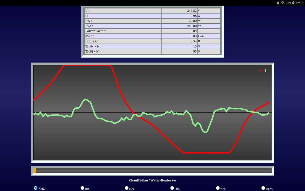

Page Web
Le code installé sur l’ESP32 comprend un serveur Web qui permet d’afficher sur une page, les différentes mesures ainsi que les courbes de la tension et du courant durant une période de 20 ms. Il suffit de rentrer l’adresse IP de l’ESP32 dans le champ d’adresse de votre navigateur web.
En mode « Auto », le système ajuste l’injection vers le chauffe-eau afin de ne plus envoyer de la surproduction vers le monde extérieur. On peut forcer, à la main, d’autres niveaux d’injection.
Il est possible d’afficher à distance ces mêmes informations sur un petit écran défini ici: https://f1atb.fr/affichage-a-distance-consommation-ou-surproduction-electrique/

J ai une question,pour quelles raisons j ai une courbe d intensité aussi déformée ? voir photo si ça fonctionne.
https://i.postimg.cc/g2D4YM3B/Screenshot-20230130-125547-Chrome.jpg
Merci.
Bonjour. 2 remarques.
La tension en sortie du voltmètre, courbe rouge, est trop forte. Vous avez une saturation en haut et en bas de courbe. Vous devez dépasser la dynamique 0v à +3.3v acceptable en entrée de l’ESP32. Il faut modifier les valeurs du pont de résistance abaisseur de tension. Augmentez R4 ou baisser R5. Il faut une belle sinusoïde puis faire le calibrage des coefficients kV et kI dans le programme.
Pour le courant, la courbe verte est symétrique, c’est bon signe. La forme n’est pas sinusoïdale car vous consommez peu (0.98A) . C’est probablement une ou plusieurs alimentation à découpage (chargeur, alimentation de PC, alimentation de LEDS) qui ne consomment pas un courant sinusoïdal comme une bonne charge résistive. Si vous mettez en route un four, vous verrez alors une belle sinusoïde en courant.
j ai remplacé R4 par un potentiomètre multitours, et réglé jusqu a ne plus avoir de saturation.
et ai ajusté les kv et ki.
Merci pour votre aide.
