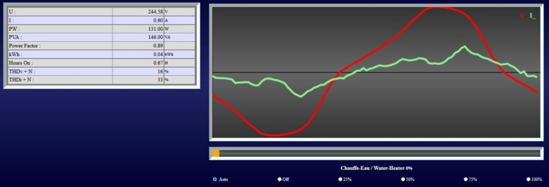

Page Web
Le code installé sur l’ESP32 comprend un serveur Web qui permet d’afficher sur une page, les différentes mesures ainsi que les courbes de la tension et du courant durant une période de 20 ms. Il suffit de rentrer l’adresse IP de l’ESP32 dans le champ d’adresse de votre navigateur web.
En mode « Auto », le système ajuste l’injection vers le chauffe-eau afin de ne plus envoyer de la surproduction vers le monde extérieur. On peut forcer, à la main, d’autres niveaux d’injection.

Exemple de routage
Dans cet exemple, il y a une légère surproduction. L’ouverture du triac vers le chauffe-eau est de 76% du temps. Le système se régule pour avoir une puissance échangée avec le réseau public autour de 0 (ici -16W). Sur une durée de sinusoïde de 20 ms, on a des périodes en orange où l’on consomme (produit U*I >0) sur le réseau public et des périodes en vert (produit U*I<0) où l’on injecte sur le réseau. Le somme des 100 mesures du produit U*I sur la période de 20 ms donne un résultat proche de zéro (-16 W). Par contre, pour le calcul de la puissance apparente qui est le produit de la tension et du courant efficaces qui ne tient pas compte du signe (voir formules ci-dessus), on a une valeur importante (776 VA).
Cette courbe est chahutée pour 2 raisons :
– le triac n’est ouvert que 76% du temps. Dans une demi-période de 10 ms, on envoie du courant au chauffe-eau en dents de scie (voir courbe ci-dessus) ce qui se traduit à l’entrée de la maison par des phases de consommation et d’injection suivant la réponse des onduleurs. Avec un bilan de puissance active (W) proche de zéro
– nombre d’appareils (comme les chargeurs, les alimentations d’appareils électroniques.) ne consomment pas un courant sinusoïdal et cela ressort plus lorsqu’il n’y a pas une grosse charge résistive qui consomme.
Votre fournisseur d’électricité vous facture en fonction des W ou Wh et non pas sur le VA (puissance apparente).

Lorsque le routeur envoie de la puissance disponible au chauffe-eau, il essaye d’obtenir un bilan de puissance active en W, proche de zéro. La puissance active est obtenue en faisant la moyenne sur un grand nombre de mesures des produits P=U*I durant une période de 20ms. Suivant la phase de U et I a tout instant, le produit est positif ou négatif. Il faut que la somme des P=U*I sur une période de 20ms soit nulle. Cela ne veut pas dire que chaque produit P=U*I est nul.
Par contre, lorsque l’on fait un calcul de puissance apparente en VA, on calcule séparément la tension et le courant efficace. La tension efficace est la racine carrée de la moyenne des carrés des tensions prises de nombreuses fois durant les 20ms. De même le courant efficace est la racine carrée de la moyenne des courants. Voir les définitions au chapitre Mesure dans l’article.
Si vous regardez la courbe de courant en vert quand le routeur envoi de l’énergie au ballon d’eau chaude, vous verrez qu’elle ne ressemble pas beaucoup à une sinusoide et est parfois en phase avec la tension sur une partie et en opposition sur une autre.
Le bilan de tout cela est une puissance active en W qui est proche de zéro mais une puissance apparente en VA qui n’est pas nulle du tout.
Votre Linky, donne en temps réel la puissance apparente en VA. Elle est non nulle. En même temps il ne vous donne pas la puissance active en W que vous voyez sur le routeur ou la passerelle emphase. Par contre il vous donne le cumul des W en Energie Active en Wh. Ce sont les Wh que vous payez et non les VA. Comme la Puissance Active est nulle, les Wh de votre Linky ne bouge pas si vous y regardez.
Tous les points que vous avez remarqués sont corrects et cohérents.
