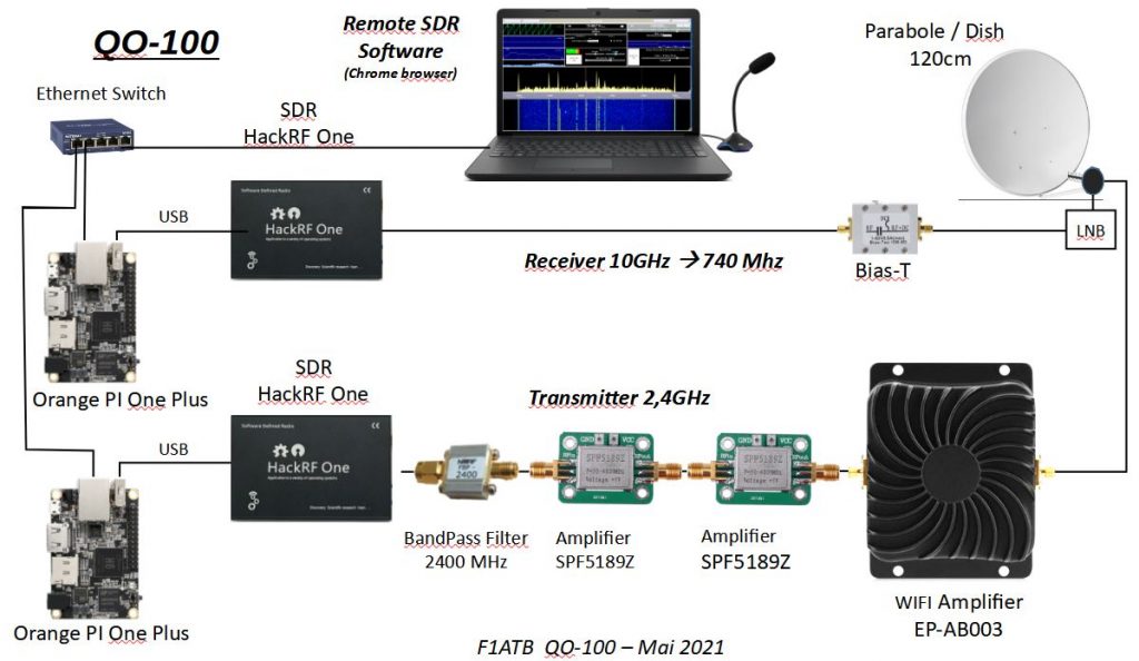

Ces configurations permettent de localiser la partie HF près des antennes ce qui est primordial pour des liaisons au-dessus du GHz. Dans la chaîne d’émission, il faut rajouter des amplificateurs pour amener le signal HF au niveau désiré ainsi que du filtrage pour s’assurer de ne pas émettre des raies indésirables. Le SDR de la chaîne de réception peut être au choix un HackRF One, un RTL-SDR ou un Pluto suivant la bande de fréquences que l’on souhaite couvrir. Tous les modèles de RTL-SDR ne couvrent pas la même bande. L’émission réception s’effectue en full-duplex ce qui est primordial lors de liaison satellite pour entendre le retour de son propre signal.
À ce jour (Octobre 2021) , le Raspberry Pi 4B (2 Go) est une bonne solution, mais il y a des difficultés d’approvisionnement. Les « Orange Pi » sont des processeurs similaires au Raspberry Pi tournant sous l’Operating System Armbian ou Debian. En 2020 j’utilisai l’Orange Pi One Plus, à présent en 2021 l’Orange Pi Zero 2 offre également un processeur 64 bits / 4 cœurs, mais également une liaison ethernet ou wifi. Ils servent de serveur Web et effectuent le traitement du signal radio.
Exemple Transceiver QO-100
