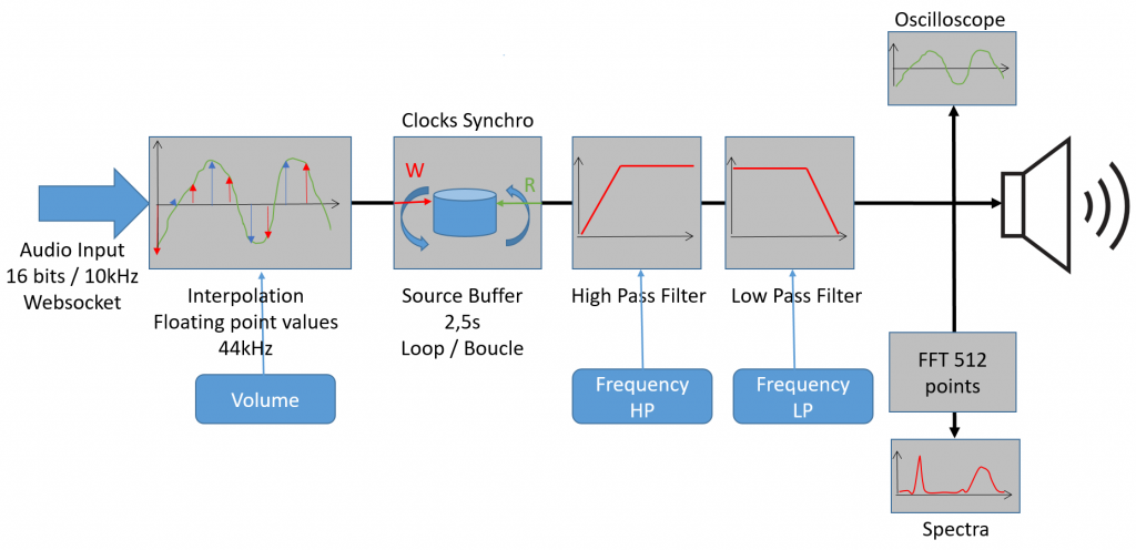

Voie Audio RX
Le signal Audio en provenance de l’Orange PI rentre dans le traitement par le réseau suivant le protocole websocket. Le flux d’entrée est composé de paquets de 1024 octets, soit 512 échantillons audio codés sur 16 bits et échantillonnés à 10kHz. Le traitement qui suit est synchrone de la carte audio du PC ou de la tablette de visualisation qui échantillonne les signaux à typiquement 44.1 ou 48kHz. La première étape du traitement est une interpolation pour passer de 10 kHz à 44.1 ou 48kHz. Au passage les échantillons entiers sur 16 bits sont convertis en nombres flottants et multipliés par le contrôle de volume souhaité. Comme les échantillons entre d’une façon asynchrone par paquets de 512, une mémoire tampon les stocke quelque ms, avant que l’API Web Audio les lise synchrone avec la carte son. Un filtre passe haut suivi d’un filtre passe bas permet de redéfinir la bande d’écoute entre 100Hz et 4000Hz. Le signal d’origine en sortie de l’Orange Pi est compris entre 200 et 3900 Hz.
Le signal audio envoyé vers le Haut-Parleur ou le casque est représenté sous forme temporelle par un petit oscilloscope et une Transformée de Fourier Rapide (FFT) permet d’en avoir une vue spectrale. Ce sera utile pour caler par la suite la fréquence d’émission du transceiver sur la fréquence de réception.
