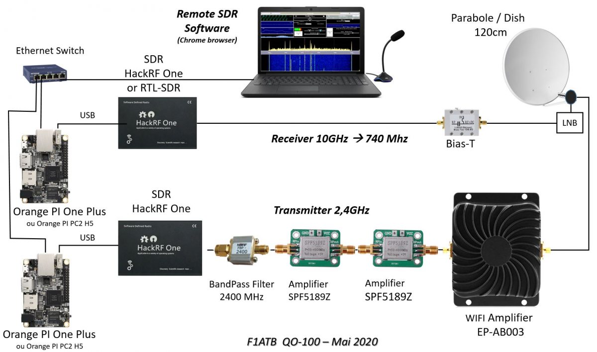

Configuration du récepteur
- Parabole de 120 cm
- LNB Octagon
- Bias-T
- HackRF One SDR (Software Defined Radio) ou un RTL-SDR
- Orange PI PC 2 H5 (Nano-Ordinateur) ou Orange Pi One Plus avec GNU-Radio et un serveur web
Plus de détails sur le récepteur ici
Configuration de l’émetteur
- Parabole de 120 cm avec une antenne hélice
- Amplificateur WIFI EP-AB003
- Deux pre-amplificateurs SPF5189Z
- HackRF One SDR
- Orange PI PC 2 H5 ou Orange Pi One Plus avec GNU-Radio et un serveur web
Plus de détails sur l’émetteur ici.

Le filtrage à la sortie de l’émetteur est obligatoire pour éviter tout signal parasite. L’utilisation du deuxième HackRF en réception permet de faire un contrôle autour de 2,4 GHz pour vérifier que la transmission est propre.
