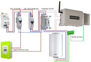

Schéma global Enphase Envoy-S
Le schéma ci-dessous décrit le câblage électrique en version entrée « Envoy-S » avec un Triac. C’est une solution très intéressante par sa simplicité de réalisation. Quelques modules à interconnecter avec des fils d’électricien et des fils Dupont femelles.
La sortie du Triac alimente le chauffe-eau . On peut rajouter en option des relais sur les GPIOs disponibles. Les LEDs + résistances visibles sur d’autres schémas sont remplacés par des modules LEDs précâblés. Ainsi, on évite les soudures.
Le schéma ci-dessous décrit le câblage électrique en version entrée « Envoy-S » avec un Relais SSR pour une régulation en « Multi-Sinus » ou « Train de Sinus ». C’est une solution encore plus simple à réaliser.
